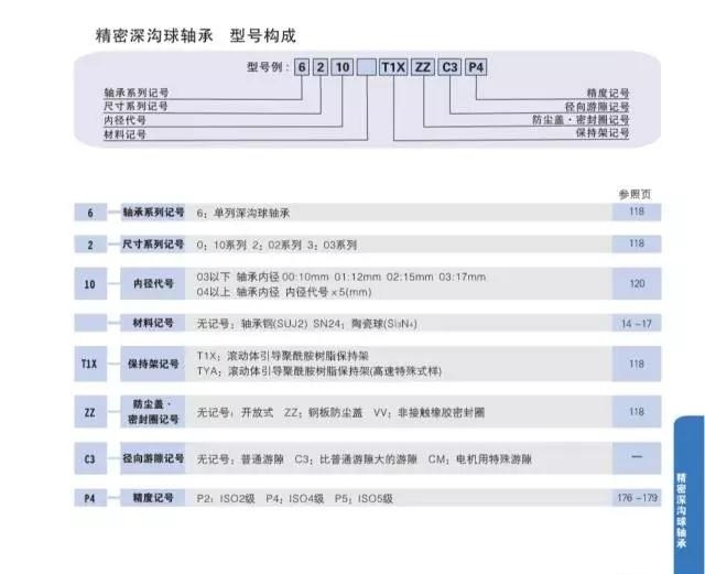

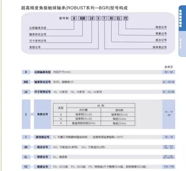

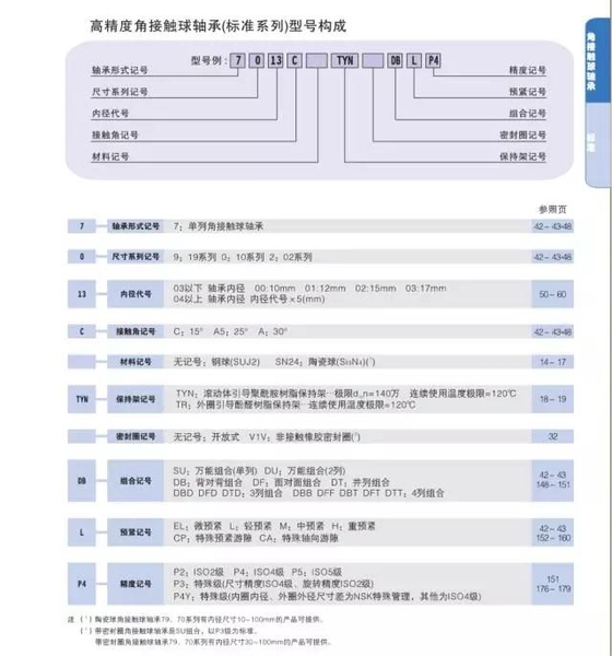

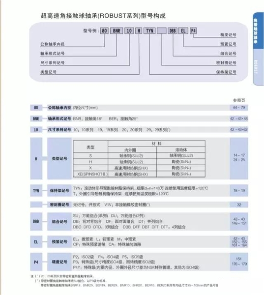

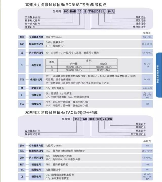

数控机床 NSK 轴承型号分析:
数控机床 NSK 轴承型号分析 图151818
数控机床 NSK 轴承型号分析 图151819
数控机床 NSK 轴承型号分析 图151820
数控机床 NSK 轴承型号分析 图151821
数控机床 NSK 轴承型号分析 图151822
数控机床 NSK 轴承型号分析 图151823
