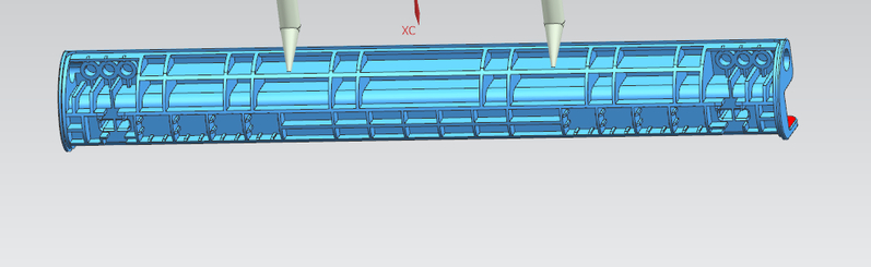

老师们,你们好!我这样的产品壁厚均匀,产品长180MM,在产品两边对称潜水进胶,做出来的产品笑脸变形好严重,问下有什么方法解决?感谢求解!

1.增加冷却时间。2.产品不要打太饱,让产品在模具里面充分释放内应力。3.如果实在不行的话就只能加一个工序,做一个治具产品拿出模具时,先放在治具上,让它充份冷却定型。

首先要知道产品用的是什么材料  其次从图上看  两个潜水口的位置不是很合适,导到在充填时充填不平衡,中间充满 两侧后充满,因此导致收缩不均匀 可以用模流验证下

优胜设计史勇老师 发表于 2018-9-20 14:48
首先要知道产品用的是什么材料  其次从图上看  两个潜水口的位置不是很合适,导到在充填时充填不平衡,中间 ...
有何解决办法?

用模流确定最佳的浇口位置 然后在模具中改浇口位置

前后模运水横向独立一组一组分开,用冷热不同的运水调变形

改一点进胶尝试一下

进胶点用模流更新一下,应该会好很多
