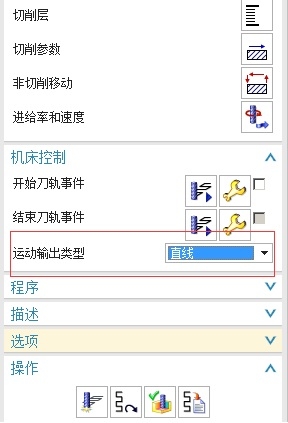

我这厂里有台老海德汉机床!这附件里NC文件23T是可以走的!24T是螺旋下刀铣孔的程式!24T走到深度后不抬刀机床报警不动了!主轴还转就不抬刀!我以前没接触过海德汉系统!不知什么原因!求大神告知!如有象这NC的后处理发一个给我更好!本人邮箱13533684780@163.COM!不胜感谢!

螺旋下刀或螺旋切削机床系统不支持、刀轨输出可选择使用直线方式

多谢老师的回复!机床应该是支持螺旋切削的!它是走到底后不抬刀停在那里报警!如抬刀就ok了!这后处理我下载试一下再来回复老师!万分谢谢!
 楼主| 发表于 2018-9-21 16:40:21 | 显示全部楼层
老师!提前祝中秋节快乐!已上机试了这后处理不行!要类似我附件的nc才ok!也是下载你以前发的海德汉后处理处理而来!但要改一下!最关键是处理等高刀路会报警!打孔也不行!我现在打孔是用mastcam编的!没办法!
