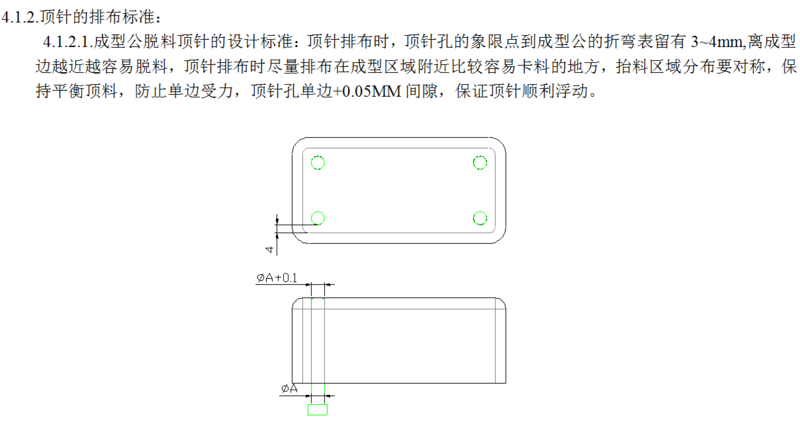

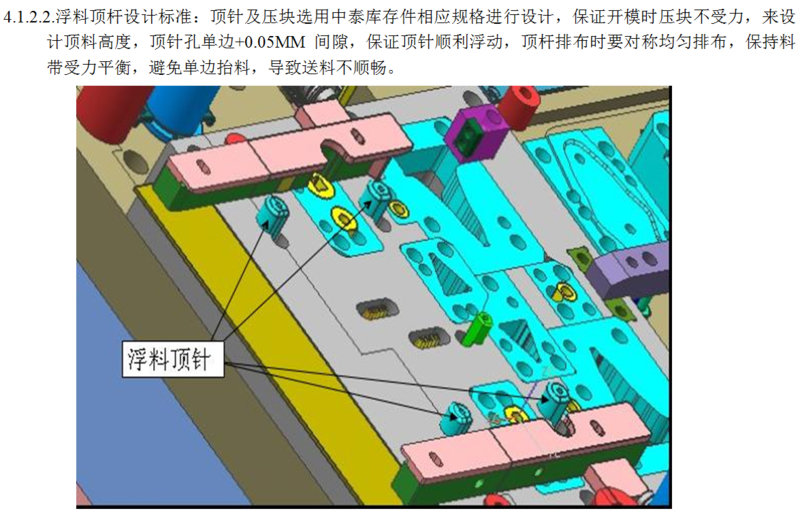

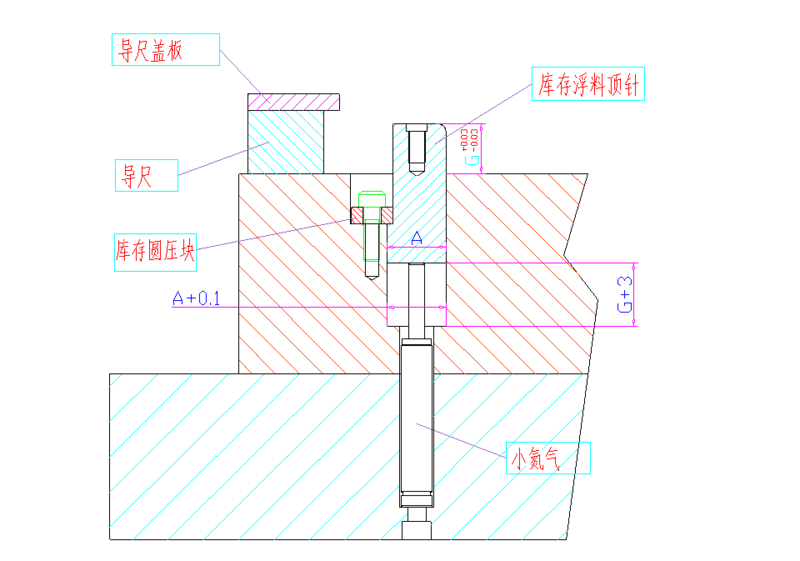

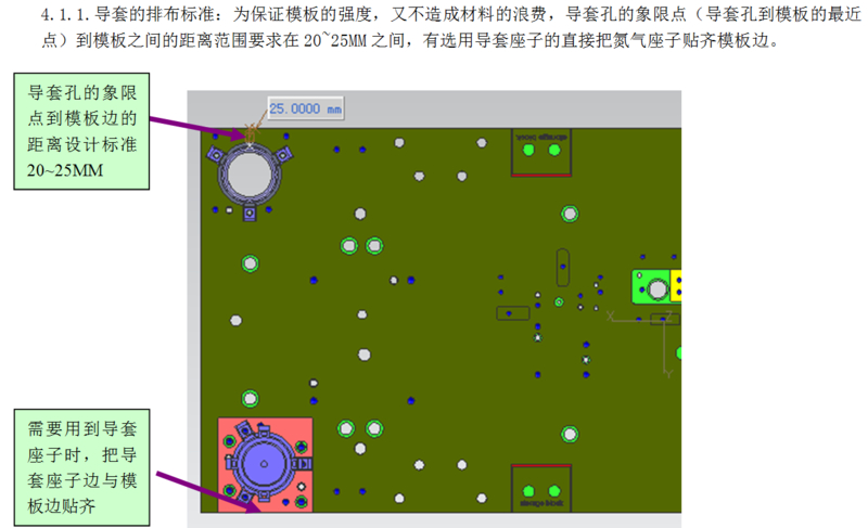

导套及顶针排布标准 图151781 导套及顶针排布标准 图151782 导套及顶针排布标准 图151783 导套及顶针排布标准 图151784
