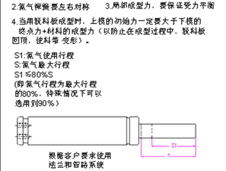

[交流分享] 氮气弹簧选用与分布设计标准
发表于 2018-9-19 20:28:58 | 显示全部楼层 |阅读模式
氮气弹簧选用与分布设计标准 图151778 氮气弹簧选用与分布设计标准 图151779 氮气弹簧选用与分布设计标准 图151780
GOOD GOOD GOOD
