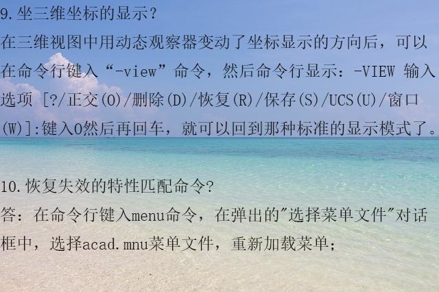

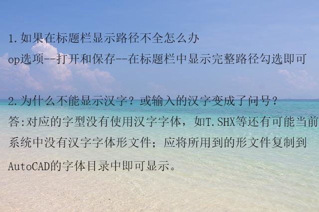

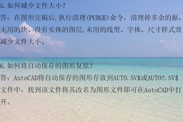

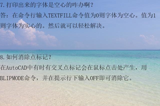

[交流分享] CAD小白入门必看,教你如何一分钟搞定CAD疑难问题小技巧
