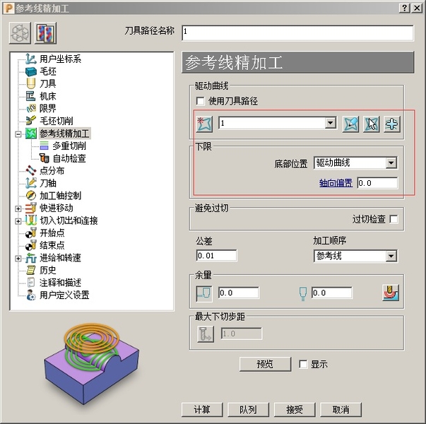

发表于 2018-9-18 10:13:11 来自手机 | 显示全部楼层 |阅读模式
Powermill中用参考线生成器生成的参考线,怎么转换成刀具路径
发表于 2018-9-18 10:31:45 | 显示全部楼层
在使用参考线产生器后产生的参考线、使用参考线精加工策略来产生刀路、参数设置:
选择产生的参考线产生器产生的参考线
参考线生成器 图151591
多重切削、方式-关(使用参考线产生器已经将参考线偏置完成、不用在设置距离)
参考线生成器 图151592
