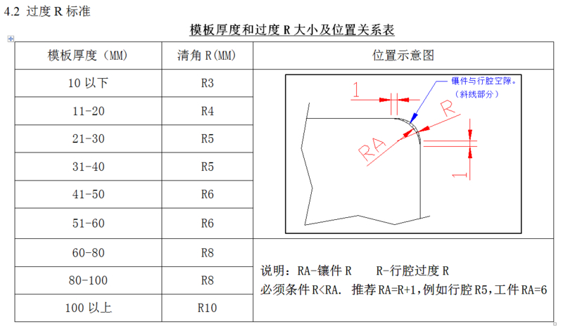

[交流分享] CNC加工清角R大小和位置标准
发表于 2018-9-18 10:05:56 | 显示全部楼层 |阅读模式
