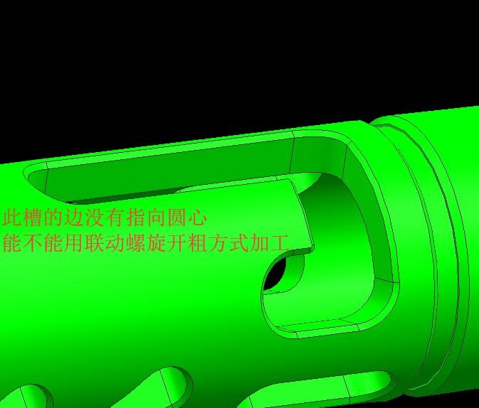

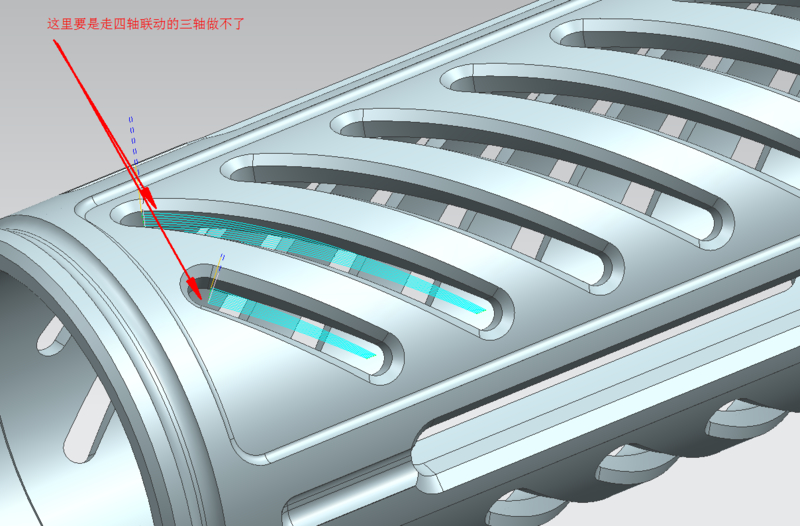

问题见图片求教!附上相关图档

如有会的请告诉我答案,小弟被这两个问题困扰好久了,谢谢

发表于 2018-9-18 17:17:26 | 显示全部楼层
这是不能用平面开粗的
关于四轴编程中几个问题求教! 图151602
这要用联动开粗,用顺序铣也行
