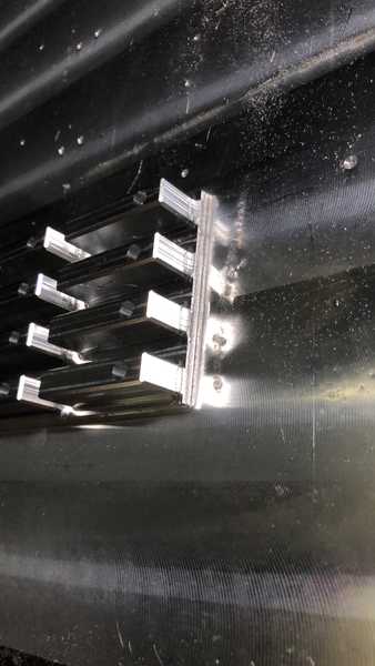

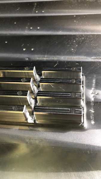

[PowerMILL] 工件侧面有不规律刀痕(不是进刀痕)
发表于 2018-9-14 21:06:40 来自手机 | 显示全部楼层 |阅读模式
这正方形侧边有不规律刀痕是什么原因
工件侧面有不规律刀痕(不是进刀痕) 图151528
工件侧面有不规律刀痕(不是进刀痕) 图151529
发表于 2018-9-14 21:52:53 来自手机 | 显示全部楼层
机床问题,编程可以想办法解决的
发表于 2018-9-14 21:58:23 | 显示全部楼层
你是加工的什么材料
发表于 2018-9-15 17:06:35 | 显示全部楼层
机床问题,先检查夹筒、主轴锥孔、刀头,然后就是机床重复定位精度
