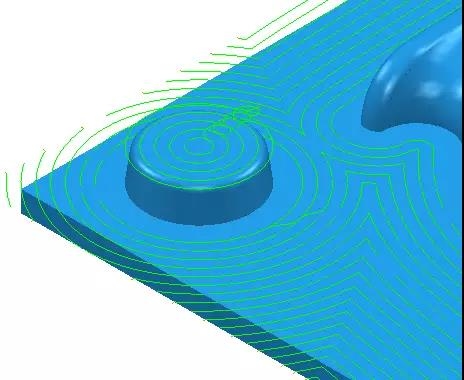

允许刀具在平坦面以外 - 选择此选项可允许刀具移到平坦区域之外。这可缓解沿尖边运行刀具的问题。
允许刀具在平坦面以外 - 已选:
允许刀具在平坦面以外 - 已取消选择:

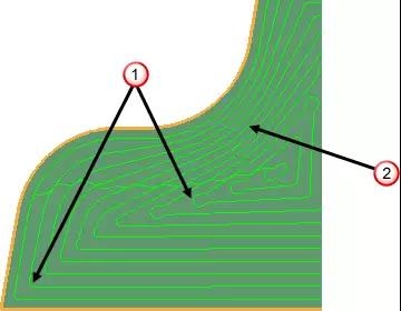

轮廓光顺 - 选择此项可启用轮廓的圆弧拟合,避免外角方向发生急剧变化。圆弧半径按照刀具直径的比例定义,使用刀具直径和一个乘数系数计算得出。使用滑块可指定该乘数系数。例如,如果您的刀具直径为 10 mm,乘数系数为 0.05,则圆弧半径为 0.5 mm。
“轮廓光顺”取消选择
1 -外角未光顺。
2-内角已光顺。
如果使用的“半径”为“0.2”,会产生:
1-外角现已光顺。

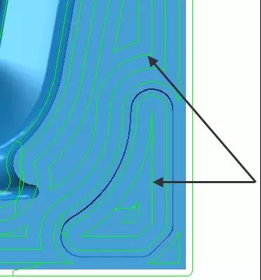

光顺余量- 选择此项可防止刀具路径中的尖锐拐角造成的机床受力突然改变,从而将标准偏移替换为可实现更高进给率的偏移。此偏移会用圆角替换尖角,并将行距从固定距离更改为可变距离。使用滑块可指定与指定行距的最大偏移百分比。
  1 - 圆角
  2- 可变行距
