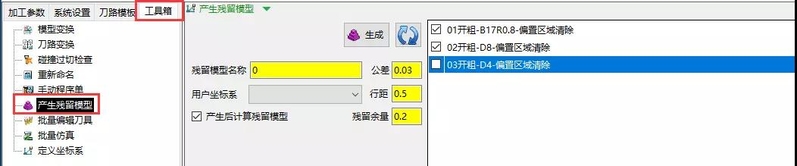

PowerMILL策略参数详解连载—残留加工 图151498
也可以通过工具箱产生残留模型(用于残留加工的残留模型)
PowerMILL策略参数详解连载—残留加工 图151499
