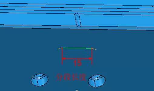

试料是加工工件之前,测验工件中心是否正确,再进行开粗或其它操作的刀路。
分段长度-设置试料刀具路径分段长度。
相对深度-相对的试料深度。
刀路Z值- 绝对的试料深度。
分段试料加工-不勾则整个工件外形产生刀路,勾选则分段产生。
全部勾选-试料的位置
全部不勾选-清除所有试料的位置(重新选择)
