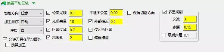

切削方向和轮廓方向 - 为“轮廓方向”和“切削方向”选择铣削样式。
顺铣 - 选择此选项可尽可能仅使用顺铣创建刀具路径。从刀具移动的方向查看时,刀具位于加工边缘的左侧。
逆铣 -选择此选项可尽可能仅使用逆铣或仰铣创建刀具路径。从刀具移动的方向查看时,刀具位于加工边缘的右侧。
任意 - 选择此选项可同时使用逆铣和顺铣创建刀具路径。这将尽可能减少提刀次数和刀具移动。
加工顺序 -选择选项以控制偏移移动方向。
自动 - 选择此选项可指定 PowerMill 根据是加工芯部还是型腔来自动选择“方向”。芯部是指最外边界全都位于毛坯外部的区域。
由内向外 - 选择此选项可从最内侧轮廓向外移动来进行加工。
由外向内 - 选择此选项可从最外侧轮廓向内移动来进行加工。

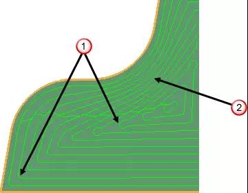

允许刀具在平坦面以外 - 选择此选项可允许刀具移到平坦区域之外。这可缓解沿尖边运行刀具的问题。
光顺余量- 选择此项可防止刀具路径中的尖锐拐角造成的机床受力突然改变,从而将标准偏移替换为可实现更高进给率的偏移。此偏移会用圆角替换尖角,并将行距从固定距离更改为可变距离。使用滑块可指定与指定行距的最大偏移百分比。
1 - 圆角
2 - 可变行距

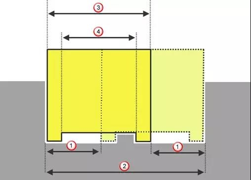

可使用“不安全段删除”页面删除较小刀具路径段,以防止在使用非中心切削刀具时损坏刀具。深入加工小型腔时,删除较小段可阻止刀具底部中间的非切削部位碰撞不可加工的材料。不安全段删除会过滤出通过细微移动切削刀具来进行的封闭区域加工。此  页面包含以下选项:
删除小于分界值的段 - 选择此选项可删除小于“分界值”的段及其下面的所有段。如果段小于分界值,但围绕着凸台,则系统不会删除这些段。
分界值(刀具直径单位) - 输入比较所有段所依据的大小。分界值越大,删除的段越多。要计算最小分界值,请将非切削直径除以整个刀具直径。如果值小于此结果,则系统不会删除所有不安全段。如果值为 1,则系统总是会删除所有不安全段,但也可能会删除  一些安全段。
  1 - 段长度 (Ls)
   2- 型腔长度 (Lp)
  3 - 刀具直径 (D)
4  - 非切削刀具直径 (d)

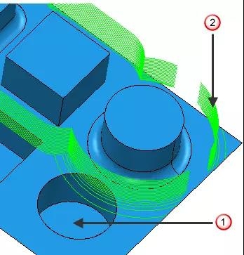

仅删除闭合区域段 - 选择此选项可删除闭合区域中小于“分界值”的段。
  1 - 系统会删除段,因为它们小于“分界值”并且闭合。
   2- 系统不会删除段,因为它们不在闭合区域中(即使它们小于“分界值”)。

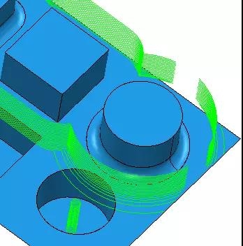

忽略孔 - 选择此项可忽略小于指定值的孔。
分界值(刀具直径单位) - 指定将忽略的孔。例如,值为 2 时,系统会忽略大小最多为刀具直径两倍的任何孔。
  偏置模型勾选时,如下:
偏移模型 - 这会偏移与模型接触的跨。这样产生的刀具路径可使刀具载荷、切削方向和碎屑产生量保持恒定。此选项会增加提刀次数。

多重切削 - 选择此项可在加工平坦区域时启用多条垂直路径。
切削次数 - 输入路径数量。
下切步距 - 输入连续路径之间的最大距离。
最后下切步距 - 选择此项可为最终路径指定与常规下切步距不同的单独下切步距距离。例如,您可能需要 3 mm 的常规下切步距以及下切步距为 1 mm 的最终路径。这将产生后跟一条精加工路径的几条粗加工路径。
