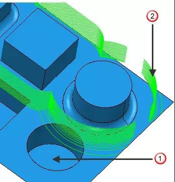

轮廓光顺 -选择此项可启用轮廓的圆弧拟合,避免外角方向发生急剧变化。圆弧半径按照刀具直径的比例定义,使用刀具直径和一个乘数系数计算得出。使用滑块可指定该乘数系数。例如,如果您的刀具直径为 10 mm,乘 数系数为 0.05,则圆弧半径为 0.5      mm。
“轮廓光顺”取消选择:
PowerMILL策略参数详解连载—平行平坦区域 图151475
1- 外角未光顺。
2  - 内角已光顺。
  如果使用的“半径”为“0.2”,会产生:
PowerMILL策略参数详解连载—平行平坦区域 图151476
1- 外角现已光顺。
  注: 在高速加工时,圆弧拟合尤其重要,因为这可以杜绝刀具方向突然发生变化。

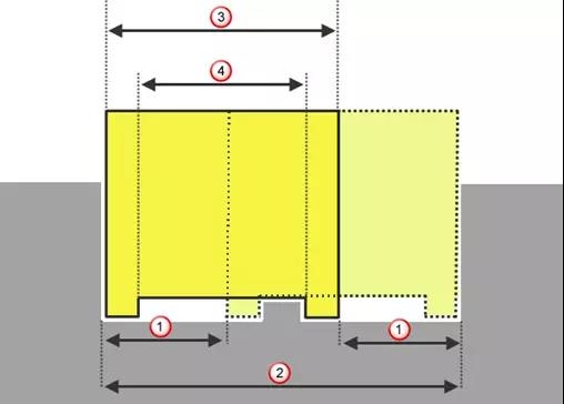

可使用“不安全段删除”页面删除较小刀具路径段,以防止在使用非中心切削刀具时损坏刀具。深入加工小型腔时,删除较小段可阻止刀具底部中间的非切削部位碰撞不可加工的材料。不安全段删除会过滤出通过细微移动切削刀具来进行的封闭区域加工。此  页面包含以下选项:
删除小于分界值的段 - 选择此选项可删除小于“分界值”的段及其下面的所有段。如果段小于分界值,但围绕着凸台,则系统不会删除这些段。
  分界值(刀具直径单位) - 输入比较所有段所依据的大小。分界值越大,删除的段越多。要计算最小分界值,请将非切削直径除以整个刀具直径。如果值小于此结果,则系统不会删除所有不安全段。如果值为 1,则系统总是会删除所有不安全段,但也可能会删除  一些安全段。
PowerMILL策略参数详解连载—平行平坦区域 图151477
1-段长度 (Ls)
  2 - 型腔长度 (Lp)
3  - 刀具直径 (D)
4  - 非切削刀具直径 (d)
仅删除闭合区域段 - 选择此选项可删除闭合区域中小于“分界值”的段。
