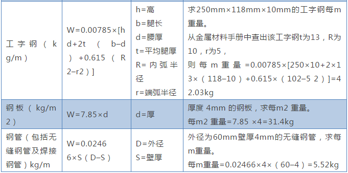

四、钢材理论重量计算
钢材理论重量计算的计量单位为公斤(kg)。其基本公式为:W(重量,kg) = F(断面积mm2)× L(长度,m)×ρ(密度,g/cm3)× 1/1000
钢的密度为:7.85g/cm3,各种钢材理论重量计算公式如下:
