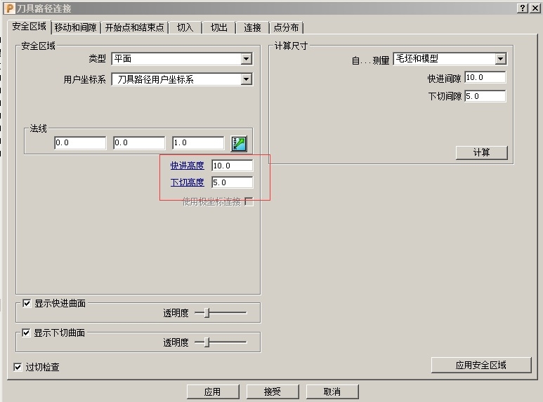

请问老师powermill2017刀具路径连接里的  ‘’安全区域‘’  里面的快进高度和下切高度,为什么根据‘毛坯和模型’去计算,输入不同的数值,但快进高度和下切高度并不发生变化。
也就是在计算尺寸对话框里,自……测量里选择毛坯和模型,在快进间隙和下切间隙输入不同数字,但快进高度和下切高度并没有发生变化,好像该功能不能使用,是我那里出问题了呢

在PM2017版本连接功能做了改变、快进高度和下切高度在打开软件时一般默认首次的设置 一般如我们编程电极坐标设置在顶面默认快进高度和下切高度即可、不用设置的 如果编模型我们直接手动设置需要设置快进高度和下切高度、不用去点击使用计算尺寸功能计算

今天晚上测试了多个复杂模仁,是可以进行计算的,但简单的模型又不可以,还有一个就是PM2017不是特别稳定,等高计算速度慢,有时候你明明选择的是任意,但软件计算出来的刀路却是顺铣,导致开放模型抬刀很多,来回切换几次去计算,又能计算出任意的刀路来
