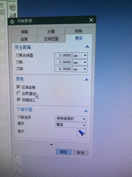

UG型腔系这个功能边界逼近什么时候设置?这个功能有什么作用?平常没有使用过想了解请指教指教

发表于 2018-9-12 10:17:46 | 显示全部楼层 |阅读模式

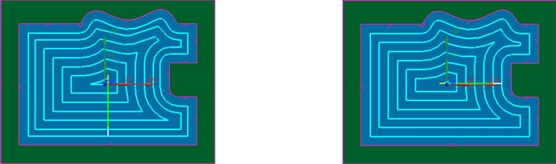

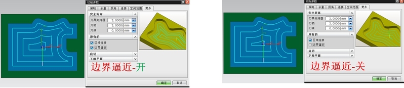

发表于 2018-9-12 11:06:05 | 显示全部楼层
UG型腔系这个功能边界逼近什么时候设置? 图151360
边界逼近:
1、当边界或岛中包含二次曲线或 B 样条时,使用边界逼近(跟随周边、跟随部件、轮廓铣)可以减少处理时间并缩短刀轨。
其原因是系统通常要对此类几何体的内部刀具路径(即远离岛边界或主边界的刀具路径)进行不必要的处理,以满足公差限制。
2、如边界和所有岛中仅包含直线和弧,那么边界逼近是不会缩短刀轨的。
UG型腔系这个功能边界逼近什么时候设置? 图151361
边界逼近使用刀轨中第二个和第三个刀路(第一个刀路是距边界最近的刀路,第二个刀路是紧随其后的刀路,以此类推)的指定“步距”的一部分作为“近似公差”,以允许刀具作更长的直线运动。(较小步距效果查看上图)
