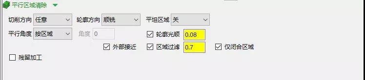

切削方向和轮廓方向 -为“轮廓方向”和“切削方向”选择铣削样式。
顺铣 -选择此选项可尽可能仅使用顺铣创建刀具路径。从刀具移动的方向查看时,刀具位于加工边缘的左侧。
PowerMILL策略参数详解连载——平坦区域清除 图151341
逆铣 - 选择此选项可尽可能仅使用逆铣或仰铣创建刀具路径。从刀具移动的方向查看时,刀具位于加工边缘的右侧。
PowerMILL策略参数详解连载——平坦区域清除 图151342
任意 - 选择此选项可同时使用逆铣和顺铣创建刀具路径。这将尽可能减少提刀次数和刀具移动。
平坦区域 -选择如何标识模型上的平坦区域。以下选项用于确定 Z 高度的位置。
关 - 选择此项时,系统不考虑平坦区域。
区域 - 选择此项可在加工主层之后单独加工平坦区域。
PowerMILL策略参数详解连载——平坦区域清除 图151343
层 - 选择此项可加工在其中探测到平坦区域的整个层。
PowerMILL策略参数详解连载——平坦区域清除 图151344
平行角度按区域-自动按加工区域
PowerMILL策略参数详解连载——平坦区域清除 图151345
平行角度按型腔-型腔的长边方向平行加工
平行角度按模型-则是自动参考整个模型的长边方向平行加工
PowerMILL策略参数详解连载——平坦区域清除 图151346
平行角度手动-设置角度则按自定义的角度方向加工。
PowerMILL策略参数详解连载——平坦区域清除 图151347
外部接近-增加从毛坯外侧进刀的移动,勾上外部接近,则从毛坯外进刀,不勾,则毛坯里面斜向下刀。

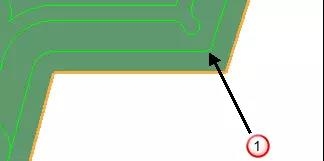

轮廓光顺 -选择此项可启用轮廓的圆弧拟合,避免外角方向发生急剧变化。圆弧半径按照刀具直径的比例定义,使用刀具直径和一个乘数系数计算得出。使用滑块可指定该乘数系数。例如,如果您的刀具直径为 10 mm,乘 数系数为 0.05,则圆弧半径为 0.5      mm。
“轮廓光顺”取消选择:
PowerMILL策略参数详解连载——平坦区域清除 图151348
1 - 外角未光顺。
2- 内角已光顺。

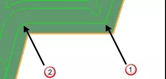

如果使用的“半径”为“0.2”,会产生:
PowerMILL策略参数详解连载——平坦区域清除 图151349
1- 外角现已光顺。
注: 在高速加工时,圆弧拟合尤其重要,因为这可以杜绝刀具方向突然发生变化。
