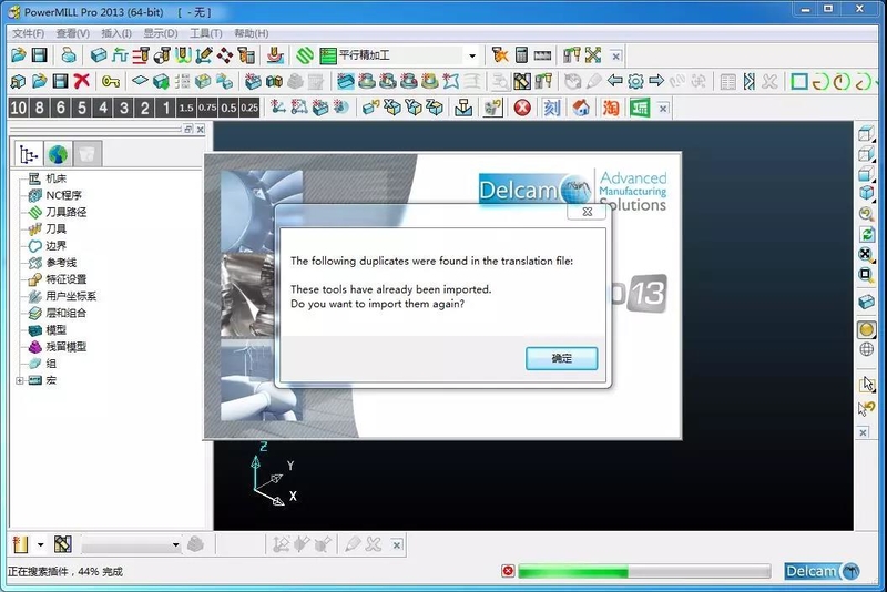

打开PowerMill时,会自动执行一些操作。所以有时会出现一些错误的报警或自动弹出了某个界面。这次我们先来聊聊由于自动加载插件导致的错误提示或通过禁用来减少启动时间:
打开PowerMill时出现以下错误提示:
PowerMILL 实用技巧连载二 图151321
       这个是PM2013及以上版本启动时自动搜索加载安装的插件出现错误导致的,通常在安装了多个版本的PM时出现。自动加载插件也会导致启动速度变慢。如果不想加载插件,可按照以下方法去关闭。

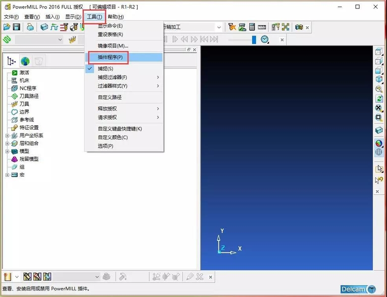

(1)点击PM主界面顶部的 工具(T)菜单,点击插件程序(P),会弹出插件管理器界面。
PowerMILL 实用技巧连载二 图151322
(2)在插件管理器界面取消勾选启动时加载插件即可。

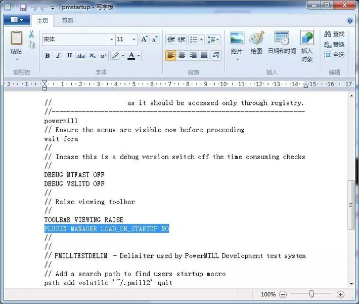

(3)如果PM跟你杠上了,还是自动加载。还有个绝招,一招KO它。找到PM安装目录下的pmstartup文件(如在:D:\Program Files\Delcam\PowerMILL 15.0.14\lib\macro),打开方式选择写字板打开。搜索文件内容TOOLBAR VIEWING RAISE,在它下面增加一行空行,填入代码PLUGIN MANAGER LOAD_ON_STARTUP NO保存关闭即可。
