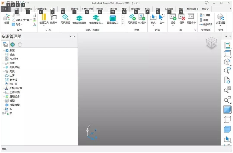

在PowerMill2019界面下按一下键盘的ALT键,你会发现菜单上会出现一些数字或字母,如下图:

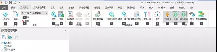

接着按对应菜单的数字或字母,比如我们按刀具路径对应的字母T.会出现对应的刀具路径菜单:

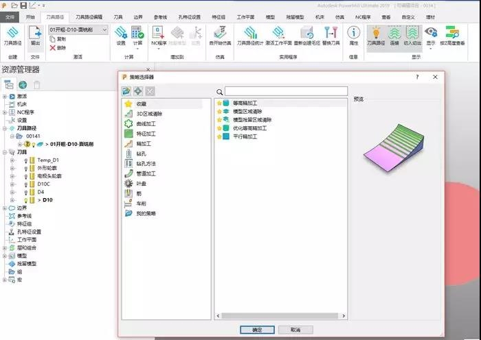

再接着我们按创建刀具路径对应的字母C,直接就出现了策略选择器的界面了。
所以,我们可以快速的依次按键盘 ALT、T、C 这3个键。就可以快速打开策略选择器的界面了。
