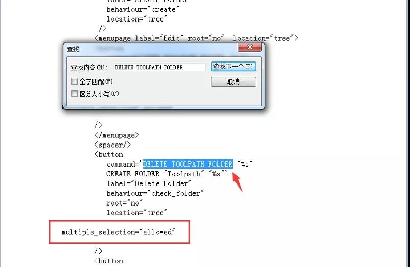

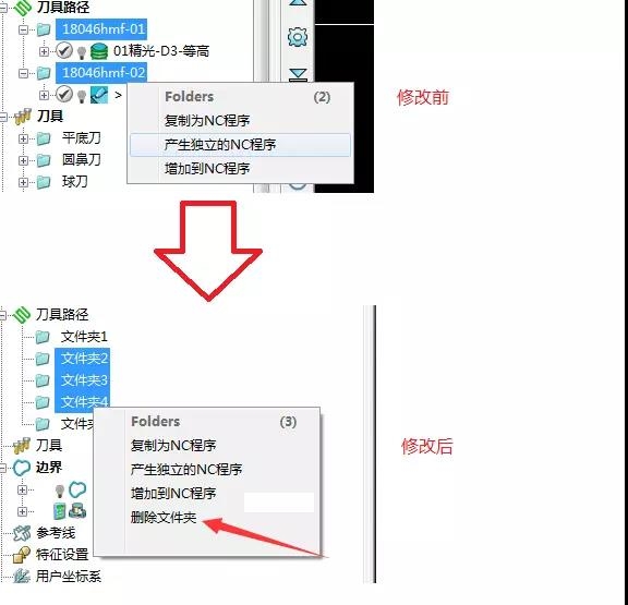

PowerMill的文件夹只能一个个删除,不能选择多个一次性删除。比较麻烦,下面简单讲解一下怎么增加PowerMill多选删除文件夹功能。

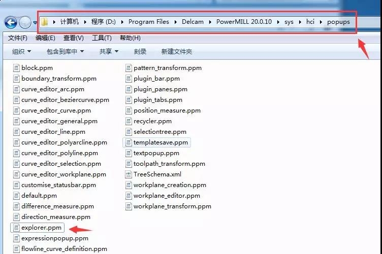

第一步:用写字板打开PowerMILL安装目录中的“explorer.ppm”文件
(如:D:\ProgramFiles\Delcam\PowerMILL20.0.10\sys\hci\popups\explorer.ppm),如下图:

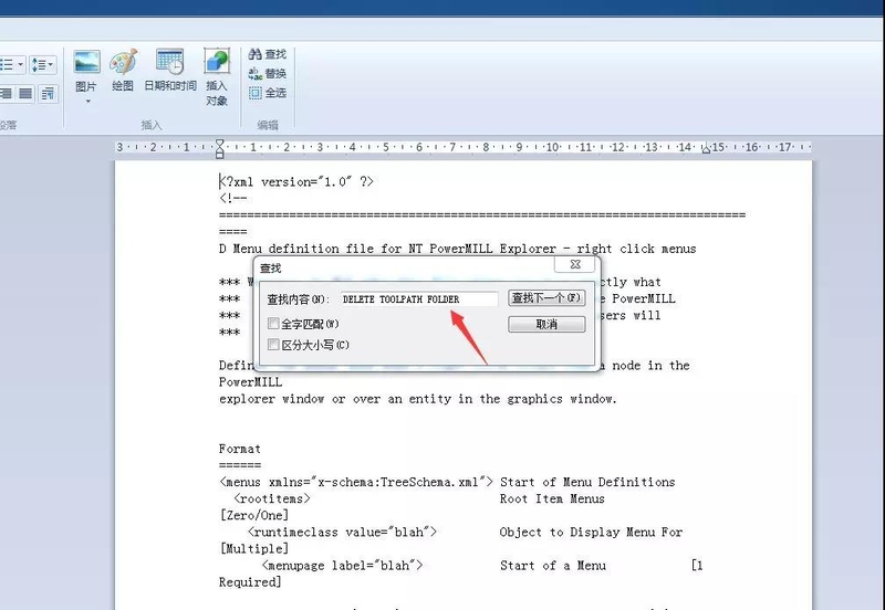

第二步:查找内容DELETE TOOLPATH FOLDER 。如图所示!
第三步:找到DELETE TOOLPATH FOLDER这段后,如图所示!增加:multiple_selection="allowed"这段代码到如下图对应位置,然后保存写字板,就OK了!
