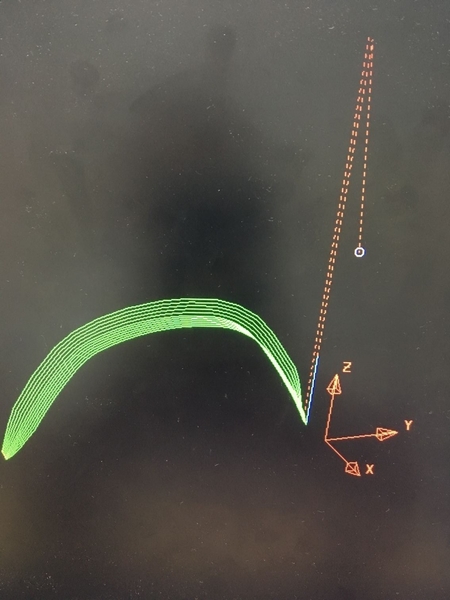

老师这个是PM清角刀路、请教在ug里面怎样做出这个效果?

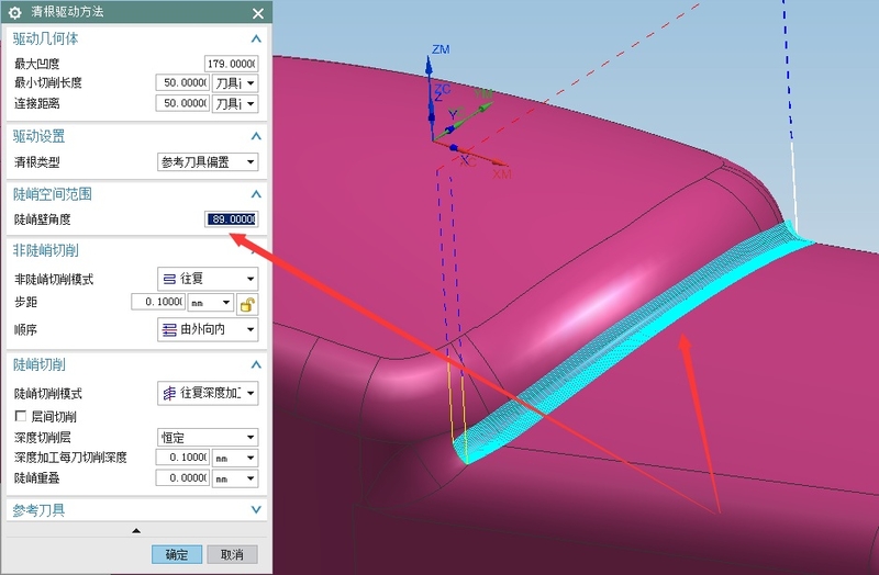

发表于 2018-9-6 11:53:35 | 显示全部楼层
ug里面可以通过角度来控制如下:
龚老师:01-固定轮廓铣_清根_缝合方法(NX10.0版)
https://www.mjzl.cn/forum.php?mo ... 8&fromuid=28016
(出处: 中国模具资料网)
龚老师:02-固定轮廓铣_清根_自动方法(NX10.0版)
https://www.mjzl.cn/forum.php?mo ... 0&fromuid=28016
(出处: 中国模具资料网)
