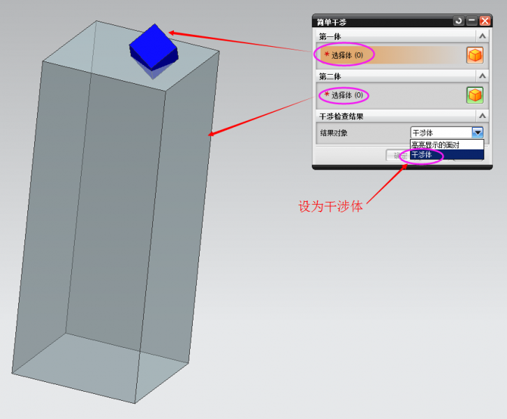

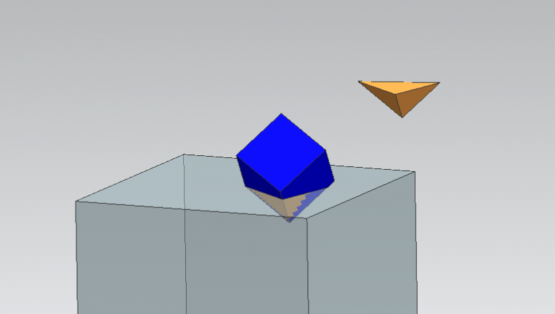

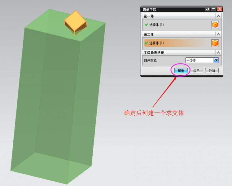

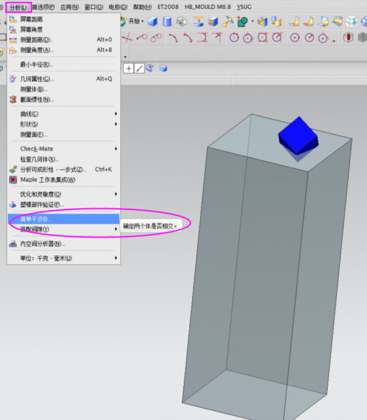

优胜五金冲压设计:做避位的好用工具-干涉检查 图150858 优胜五金冲压设计:做避位的好用工具-干涉检查 图150859 优胜五金冲压设计:做避位的好用工具-干涉检查 图150860 优胜五金冲压设计:做避位的好用工具-干涉检查 图150861
