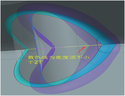

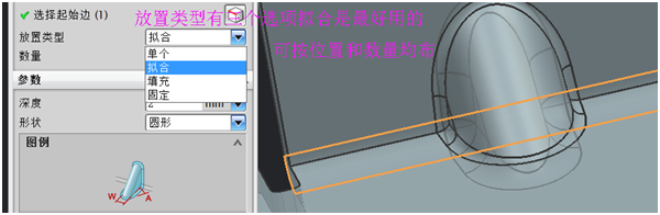

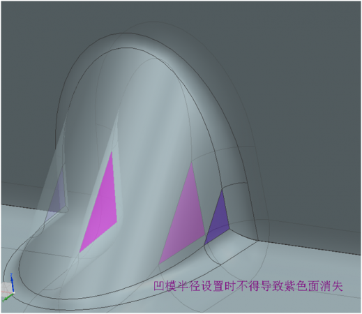

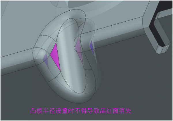

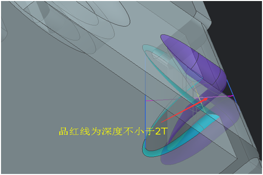

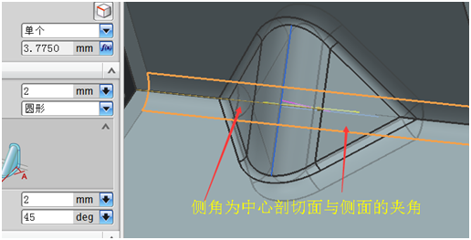

[交流分享] 优胜五金冲压设计培训:加固板设计图解
发表于 2018-8-31 20:21:27 | 显示全部楼层 |阅读模式
