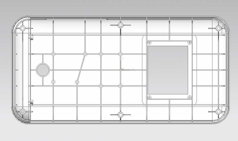

产品尺寸为357X28X177,胶后2.5mm。打算中间热流道大水口,不知道是否可行。求建议。这是外观件,1图中红色框处需要导光。其他地方是要喷漆的。
大件盖子,PC透明,求进料口 图150799
大件盖子,PC透明,求进料口 图150800
大件盖子,PC透明,求进料口 图150801
发表于 2018-9-2 09:56:51 | 显示全部楼层
像这样的产品可以采用细水口点进胶,点浇口不要在外观面上
