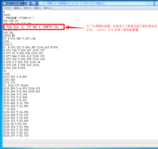

请老师帮忙改一下后处理刀具名称格式?
查看: 1646|回复: 1
[PowerMILL] 请老师帮忙改一下后处理刀具名称格式?
发表于 2018-8-30 17:52:55 | 显示全部楼层 |阅读模式
请老师帮忙改一下后处理刀具名称格式?
请老师帮忙改一下后处理刀具名称格式? 图150795
改后处理刀具名.rar (62.29 KB, 下载次数: 1062)
发表于 2018-8-30 18:13:12 | 显示全部楼层
OK,请测试
普通机(Mitsubishi-Fanuc)-YS.rar (1.85 KB, 下载次数: 981)
