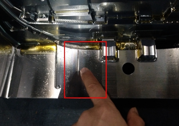

用2016版本以来,发生类似过切有两次了,但看刀路都没发现问题,各位大神,帮忙看看,指点指点,刀路无法上传,请网盘下载https://pan.baidu.com/s/1hzWa5m8T92jgM6XhFJjDzQ

1、模具加工深度比较深、注意底侧余量(浅滩位置余量最好多留一点余量)
2、注意刀具长度、注意分层工艺(刀具长磨损快、加工到下面刀具磨损容易造成弹刀。。。分层可以方便操作员检查刀具或磨损后及时更换)
3、深度深、建议刀具尽量选择大刀
4、注意对浅滩曲面位置进行保护或是用大刀对浅滩曲面先平行扫面。。。

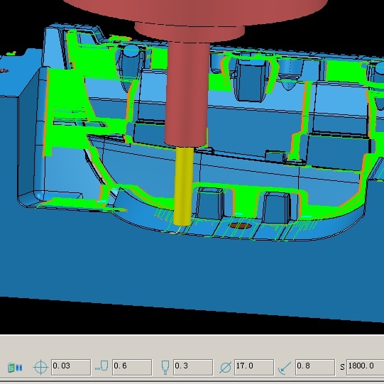

你好!那刀路和下载来看了下,是17r0.8那把刀过切了,你用的刀头太小了
谢谢,我回头检查看看
