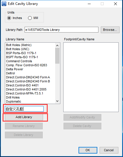

2. 编辑需要的库的名称,并选择添加
MDTools950如何自定义孔腔(液压) 图150775

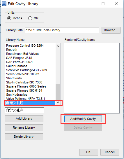

3.从列表中找到你设置的库,并选择添加孔腔
MDTools950如何自定义孔腔(液压) 图150776
