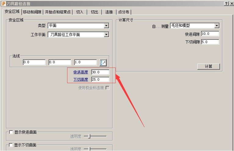

powermill2019为什么快进和下切计算后只台快进5下切为0.5
发表于 2018-8-30 08:43:01 | 显示全部楼层
直接手动输入快进高度与下切高度即可、无需在去点计算、如下:
