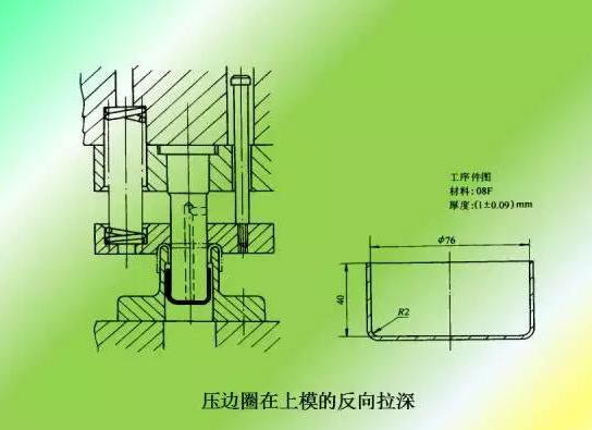

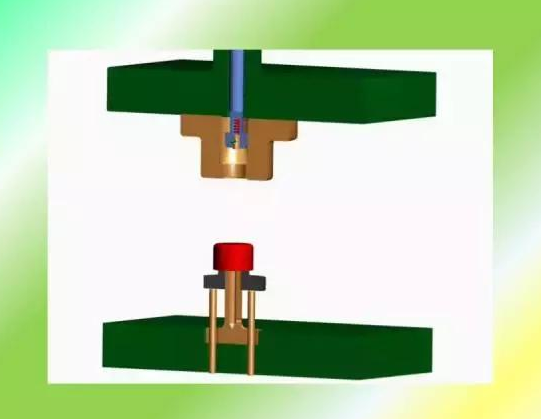

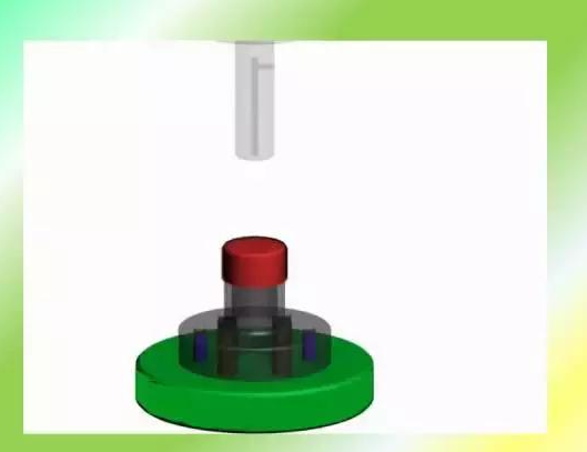

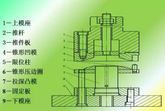

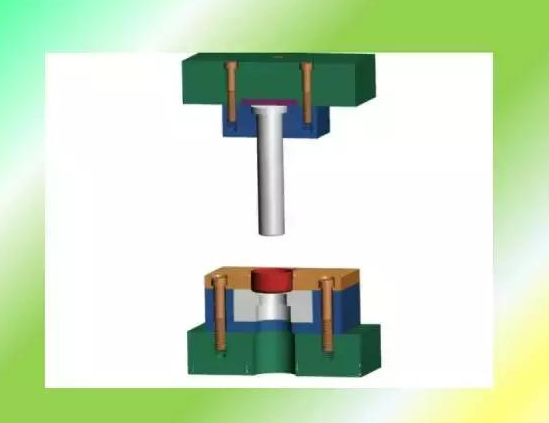

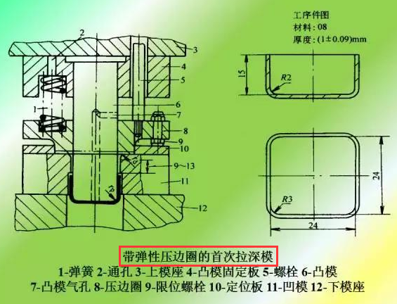

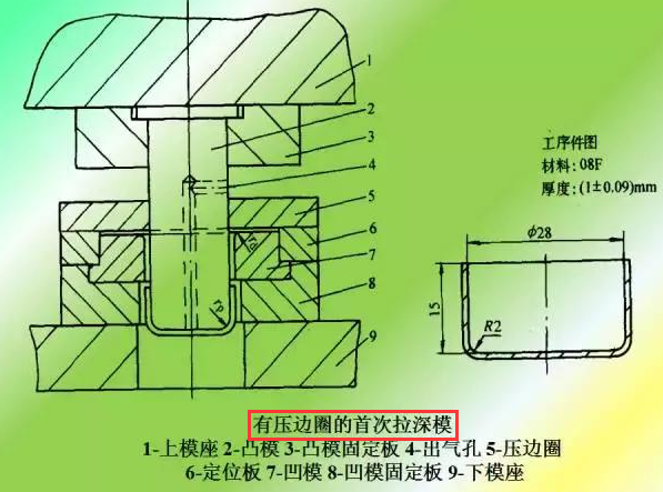

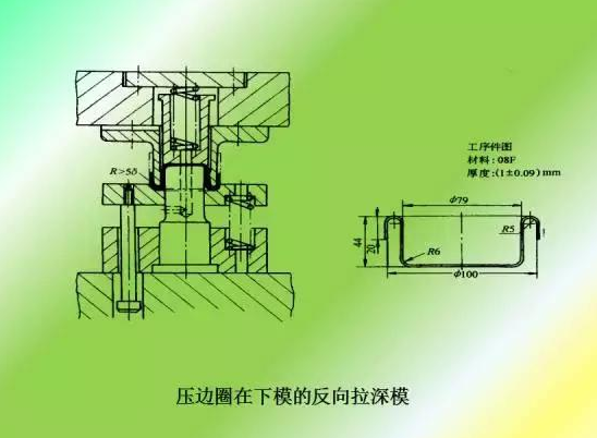

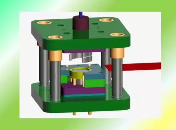

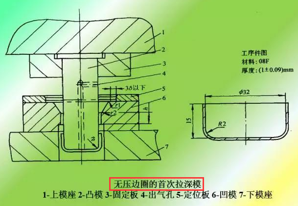

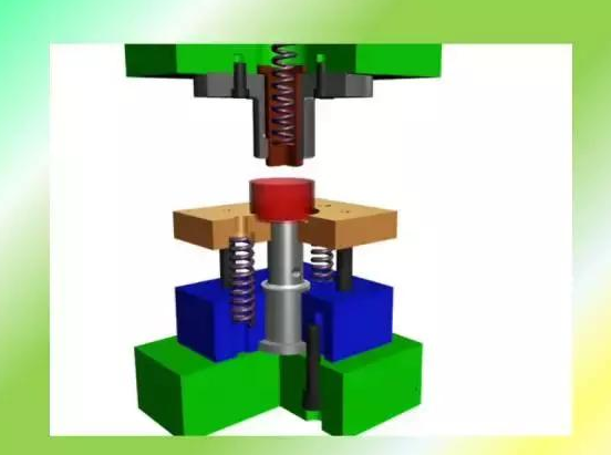

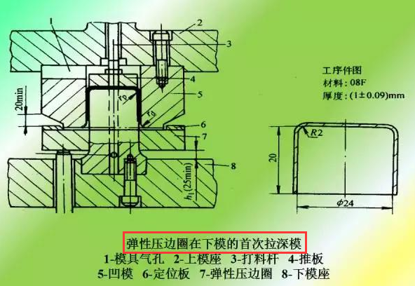

[交流分享] 优胜五金冲压设计培训:拉伸模常见结构收集
发表于 2018-8-29 21:24:33 | 显示全部楼层 |阅读模式

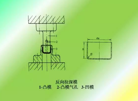

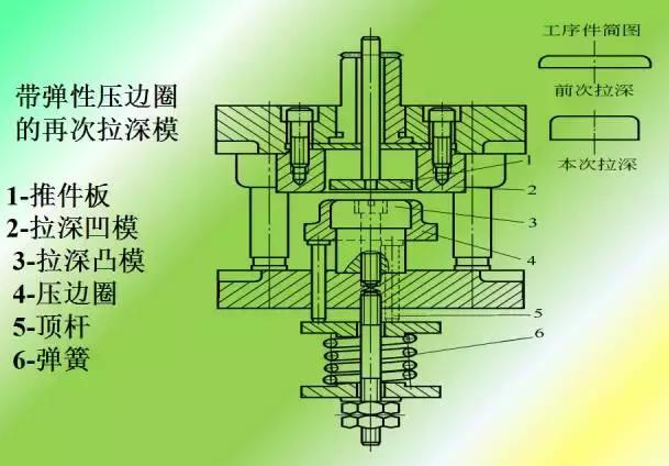

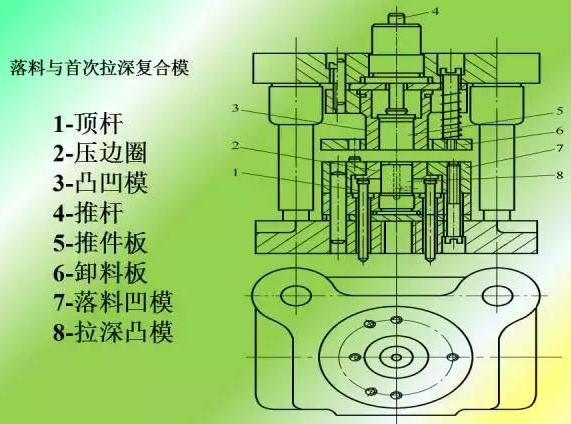

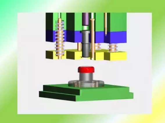

优胜五金冲压设计培训:拉伸模常见结构收集 图150747 优胜五金冲压设计培训:拉伸模常见结构收集 图150748 优胜五金冲压设计培训:拉伸模常见结构收集 图150749 优胜五金冲压设计培训:拉伸模常见结构收集 图150750 优胜五金冲压设计培训:拉伸模常见结构收集 图150754 优胜五金冲压设计培训:拉伸模常见结构收集 图150755 优胜五金冲压设计培训:拉伸模常见结构收集 图150757 优胜五金冲压设计培训:拉伸模常见结构收集 图150758 优胜五金冲压设计培训:拉伸模常见结构收集 图150759 优胜五金冲压设计培训:拉伸模常见结构收集 图150763
