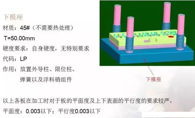

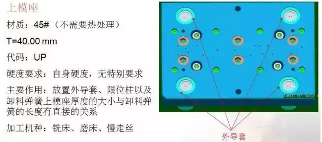

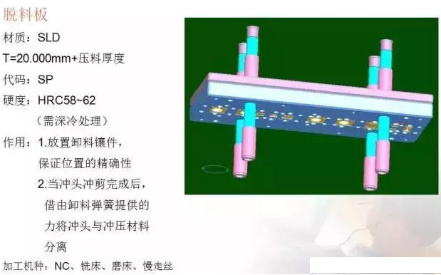

[交流分享] 优胜五金培训:连续模各模板加工要领及在模具中的作用...
发表于 2018-8-29 21:20:45 | 显示全部楼层 |阅读模式
优胜五金培训:连续模各模板加工要领及在模具中的作用... 图150733 优胜五金培训:连续模各模板加工要领及在模具中的作用... 图150734 优胜五金培训:连续模各模板加工要领及在模具中的作用... 图150736 优胜五金培训:连续模各模板加工要领及在模具中的作用... 图150737
