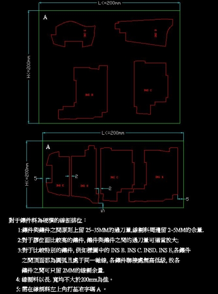

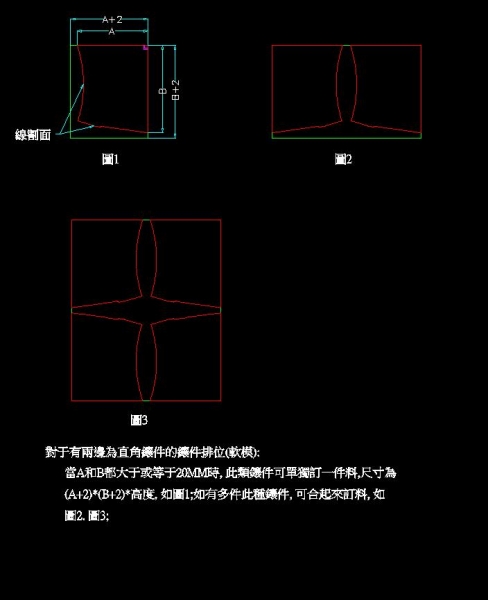

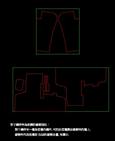

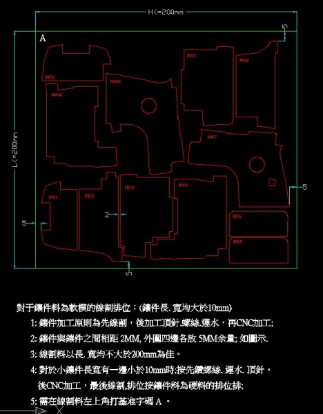

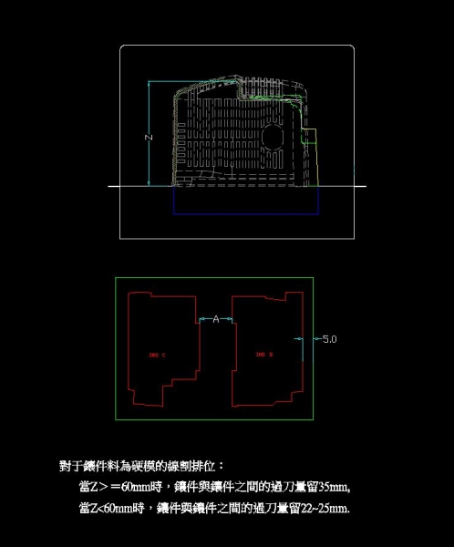

[交流分享] 最全的线割排位讲解
发表于 2018-8-29 20:20:38 | 显示全部楼层 |阅读模式
