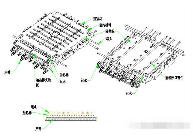

4、模具加热的方式通常有水蒸汽加热(见图1)和加热棒加热(见图2)两种。水蒸汽加热方式是通过特定的模温机在注塑过程中通过模具通蒸汽,从而使模具快速升温;在注塑完后改通常温水(或者冰水)使模具快速降温。加热棒加热方式是在注塑过程中通过在内模料里面加加热棒使模具快速升温;在注塑完成后通过内模料里面的运水(常温水或者冰水)或者叠层模料底部的铝材(铝材里面通运水)使模具温度快速降温。

八、加热棒高光模设计
(一)在进胶口处上下侧要有电热棒,运水孔一般为∅6;两运水孔中心距离为15mm-20mm;加热棒壁离产品表面距离为5mm,两加热棒之间的中心距离为20mm;运水壁于加热棒壁距离为6-8mm。(二)内模腔运水可以用耐高温密封圈密封或者采用硬密封方式;
(三)加热棒直径为∅4.92,模具设计时∅5,装配加热棒前先用∅5的顶针磨刃口把加热棒孔的毛刺去掉;
(四)模具进出水嘴处采用与水蒸气加热模具一样的分流板设计,因为电热模温控制系统只有一进一出的水路管道。
