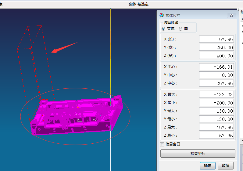

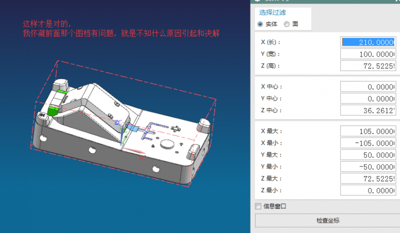

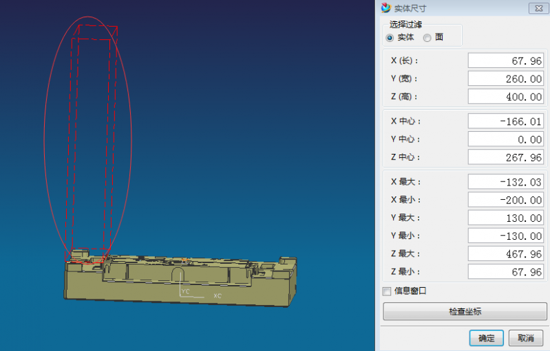

这是什么原因,查询最大尺寸且是坚起来的一个方块,,就是一个长方块的模 坐标也在中心, 上面没有其它部件,
点击查询最大尺寸虚线它就是不在模上
发表于 2018-8-29 17:45:08 | 显示全部楼层
前面的一下是烂面体,系统是识别不了,只要抽面再缝合一下
