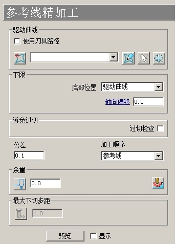

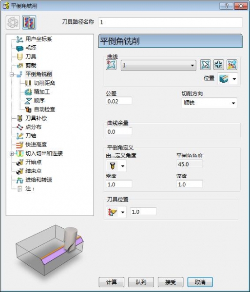

PIWERMILL参考线倒角问题,如图一,参考线深度不一致,选用平倒角铣削,刀路加工平面第一层,不加工第二层。如何才能不同深度都加工?求解疑惑谢谢!

注意平倒角即平面深度统一的倒角、深度不一样无法识别
如深度不一样需要将程序分开来做
如需要一个程序全部完成不同深度的倒角、可使用参考线精加工策略
