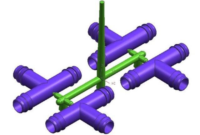

浇口的设计和塑件的尺寸、形状模具结构,注射工艺条件及塑件性能等因素有关。但就基本作用来说,浇口截面要小,长度要短,因为只有这样才能满足增大流料速度,快速冷却封闭,便于塑件分离以及浇口残痕最小等要求。

(2)浇口位置以及尺寸
1)将浇口放置于产品最厚处,从最厚处进浇可提供较佳的充填及保压效果。如果保压不足,较薄的区域会比较厚的区域更快凝固,避免将浇口放在厚度突然变化处,以避免迟滞现象或是短射的发生。
2)可能的话,从产品中央进浇,将浇口放置于产品中央可提供等长的流长,流长的大小会影响所需的射出压力,中央进浇使得各个方向的保压压力均匀,可避免不均匀的体积收缩。
3)当塑料流入流道时,塑料接近模面最先降热(冷却)及凝固。塑料再向前流动时只是在此凝固的塑料层流过。又由于塑料是低传热物质,固态的塑料形成绝绿层及保持层的仍可流动。所以,在理想的情况下,浇口应设置在横流道层位置,使得最佳的塑料流动效应。此情况最常见于圆形及六角形的横流道.然而梯形的横流道无法达致此效果,因浇口不能设置于流道的中间位置。
决定浇口位置时,应紧守下列原则:
1)注入模穴各部份的胶料应尽量平均;
2)注入工模的胶料,在注料过程的各阶段,都应保持统一而稳定的流动前线;
3)应考虑可能出现焊痕,气泡,凹穴,虚位,射胶不足及喷胶等情况;
4)应尽量使除水口操作容易进行,最好是自动操作;
5)浇口的位置应与各方面配合。
设计浇口的方法并无硬性规定,大都是根据经验而行,但有两个基本要素须加以折衷考虑:UG模具资料公众微信号:qingsongug
1)浇口的横切面面积愈大愈好,而槽道之长度则愈短愈佳,以减少塑料通过时的压力损失。
2)浇口须细窄,以便容易冷结及防止过量塑料倒流.故此浇口在流道中央,而它的横切面应尽可能成圆形。不过,浇口的开关通常是由模件的开关来决定的.

4. 浇口的平衡
如果不能获得平衡的流道系统,可采用下述浇口平衡法,以达到划一注模的目标。这种方法适用于有大量模穴的工模。
浇口的平衡法有两种:改变浇口槽道的长度及改变浇口的横切面面积。在另一种情况下,即模穴有不同的投影面积时,浇口也需要平衡。这时,要决定浇口的大小,就要先将其中一个浇口尺寸定出,求出它与其对应模穴体积相较的比率,并且把这个比率应用到其浇口与各对应模穴的比较上,便可相继求出各个浇口的尺寸。经过实际试注后,便可完成浇口的平衡操作。

浇口设计要点可归纳如下:
1)浇口开设在塑件断面较厚的部位,使熔料从厚料断面流入薄断面保证充模完全;
2)浇口位置的选择,应使塑料充模流程最短,以减少压力损失;
3)浇口位置的选择,应有利于排除型腔中的空气;
4)浇口不宜使熔料直冲入型腔,否则会产生漩流,在塑件上留下旋形的痕迹,特别是窄的浇口更容易出现这种缺陷;
5)浇口位置的选择,应防止在塑料表面上产生拼缝线,特别实在圆环或是圆筒形的塑件中,应在浇口的面的熔料浇合处加开冷料井;
6)带有细长的型芯的注塑模的浇口位置,应当离成型芯较远,不使成型芯受料流冲而变形;
7)大型或扁平塑件成形时,为防止翘曲、变形、缺料可采用复式浇口;
8)浇口应尽量开设在不影响塑件外观的位置,如边缘底部;
9)浇口的尺寸取决于塑件的尺寸、形状和塑料的性能;
10)设计多个型腔注塑模时,结合流道的平衡来考虑浇口的平衡,尽量做到熔融料同时均匀充。
