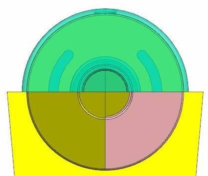

今天和大家分享一个模具设计里有趣的模具机构,先上产品图.
UG模具设计资料你没有见过的非常有趣的转动出产品扣位 图150471

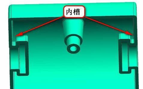

前模的外观部分规规矩矩没什么特别的地方,后模的胶位就不是了,有扣位。本来如果没有这个半圈内槽,这里两边的扣位可能出内滑块或者斜顶就可以了,但是多了圈槽位,就我们常规的出模方式就不适用了。唯有另辟路径。
UG模具设计资料你没有见过的非常有趣的转动出产品扣位 图150472

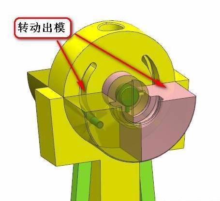

我们观察到产品是一个半圆的形状,有些朋友可以想的到通过转动镶件可以出模。但这个转动应该怎么去实现呢?
UG模具设计资料你没有见过的非常有趣的转动出产品扣位 图150473

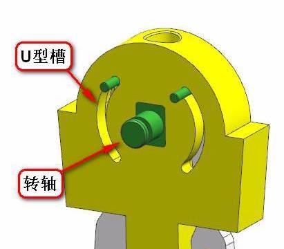

先在产品中间做一个直顶,直顶中间做一个转轴,是用来固定旋转镶件的,再以转轴为中心做一个U形槽,是用来控制旋转镶件的转动的。
UG模具设计资料你没有见过的非常有趣的转动出产品扣位 图150474

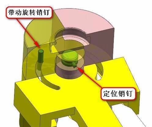

安装旋转镶件时需要在插入带动旋转的销钉,然后两边的旋转镶件都装好之后需要插入定位销钉,把旋转镶件固定在轴上。
UG模具设计资料你没有见过的非常有趣的转动出产品扣位 图150475

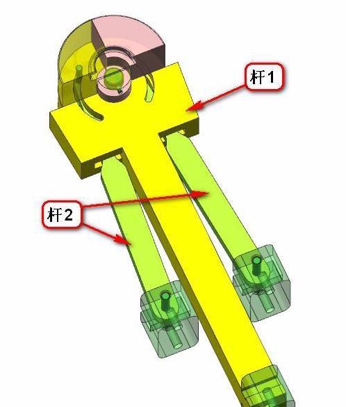

顶出机构就稍微要复杂些,因为需要通过不同的顶出顺序来控制转动。顶出时,杆1先顶.杆2不动,那么顶到一定的距离后,旋转镶件的转动如图
UG模具设计资料你没有见过的非常有趣的转动出产品扣位 图150476
UG模具设计资料你没有见过的非常有趣的转动出产品扣位 图150477
UG模具设计资料你没有见过的非常有趣的转动出产品扣位 图150478
