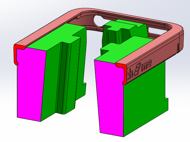

【产品结构】
内侧环形倒扣怎么脱模,看看这结构 图150422
内侧环形倒扣怎么脱模,看看这结构 图150423
内侧环形倒扣怎么脱模,看看这结构 图150424

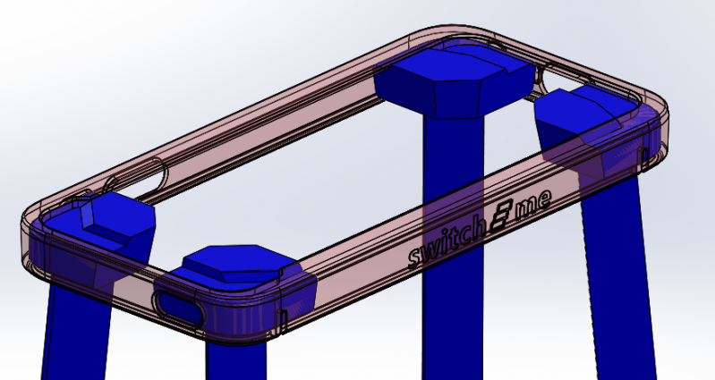

【模具结构】
内侧环形倒扣怎么脱模,看看这结构 图150425
内侧环形倒扣怎么脱模,看看这结构 图150426
上图中绿色为内滑块,成型产品四边倒扣。
内侧环形倒扣怎么脱模,看看这结构 图150427
上图为设置在产品四个角的斜顶。

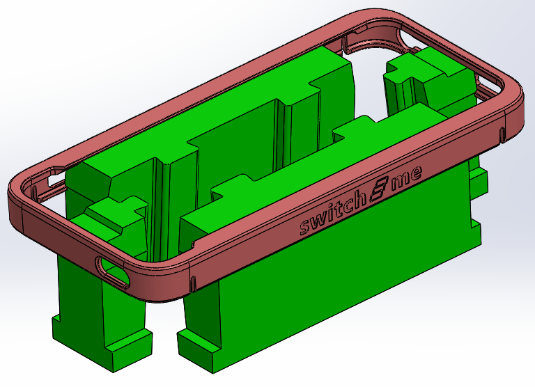

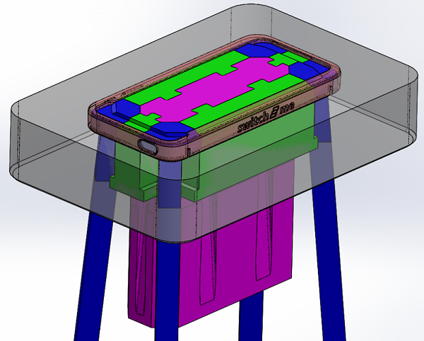

【开模动作】
初始合模状态:
内侧环形倒扣怎么脱模,看看这结构 图150428

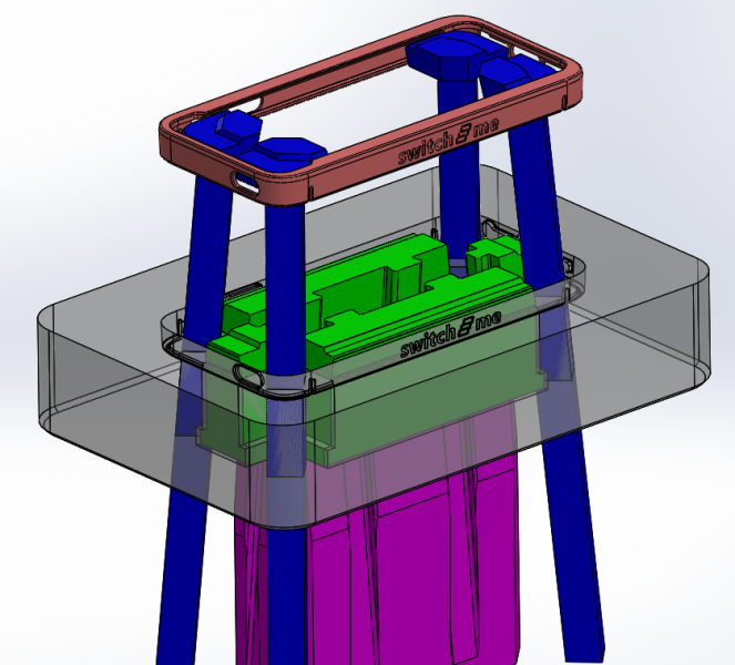

第一步先将内滑块抽出:
内侧环形倒扣怎么脱模,看看这结构 图150429
最后通过斜顶将产品顶出:
内侧环形倒扣怎么脱模,看看这结构 图150430
此模具结构相对而言并不复杂属于简单类型的模具, 但属于典型结构具有参考意义。
