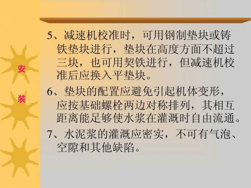

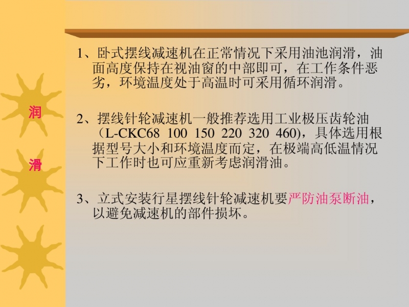

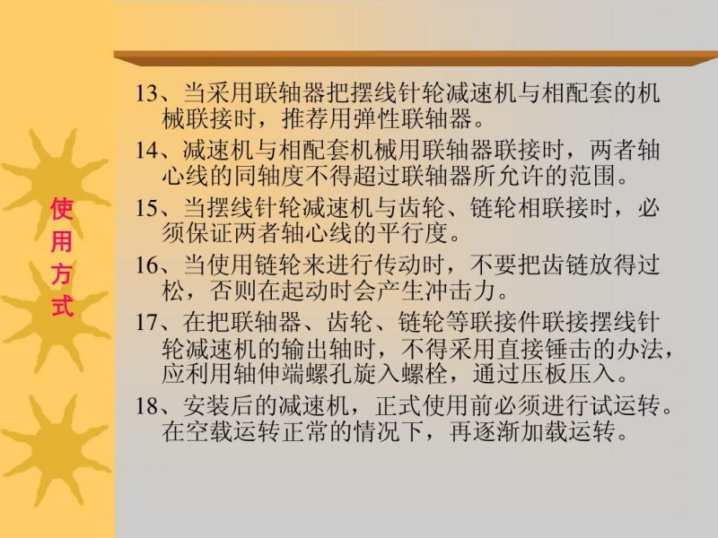

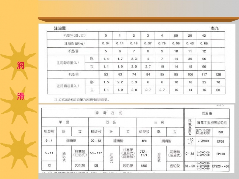

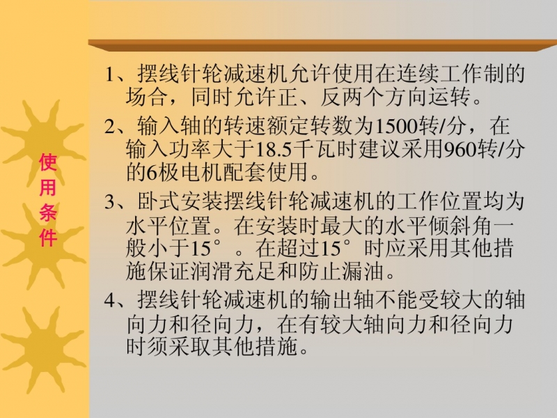

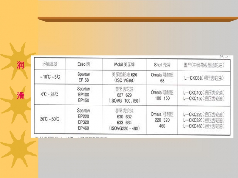

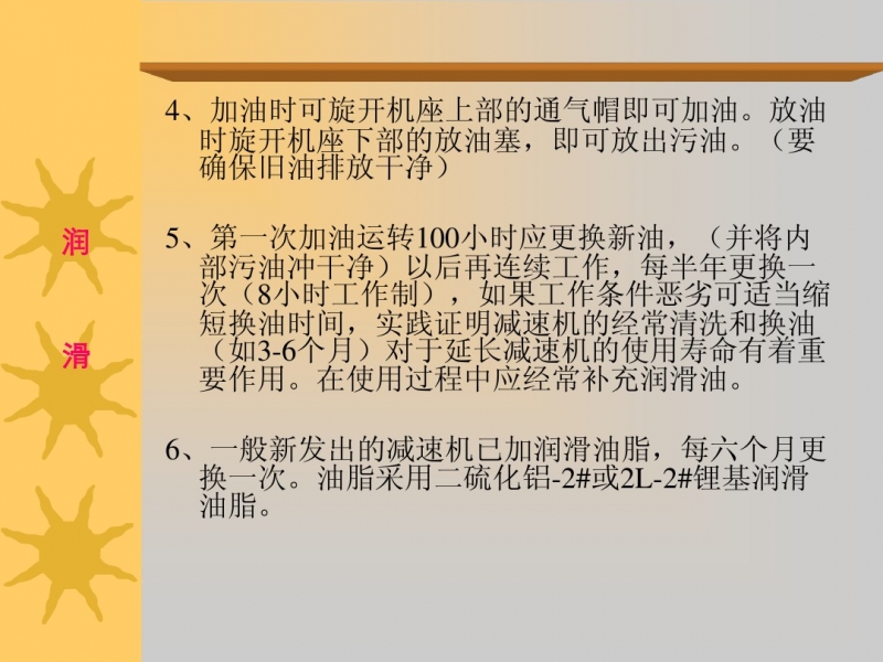

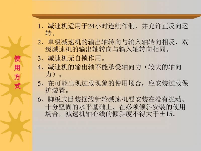

[分享资料] 摆线针轮减速机的使用条件及安装要点
