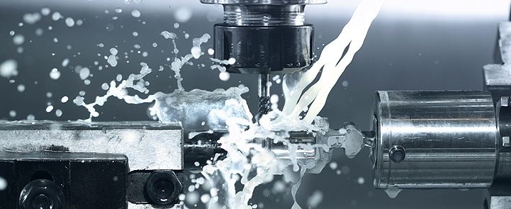

加工铝合金微量润滑技术 铝合金材料的强度、硬度均较高,韧性差,性脆易折断,可加工性差。但它又有熔点高、热胀系数小、密度低的特性优点,现在铝合金材料应用也越来越广泛。

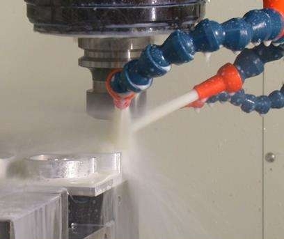

目前铝合金材料加工普遍采用加注切削液的方式,切削工具前、后刀面以及刀尖磨损很快;加工铝合金件时如有切削液未喷到位即出现粘连、掉渣缺陷,造成对加工件的质量影响。切削液的大量使用也造成清洗和废液的处理工作增加,不仅增加了成本还会因为废液处理不当造成对环境的破坏。
使用油雾微量润滑方式解决了切削液处理的难题,为铝合金材料加工带来新的希望。 主要应用:
1.铝材厂铝棒开料锯切
2.各类板锭铣边(单、双面铣)
3.各类精密合金零部件的高光洁度切削加工车、铣、钻孔、攻丝。
