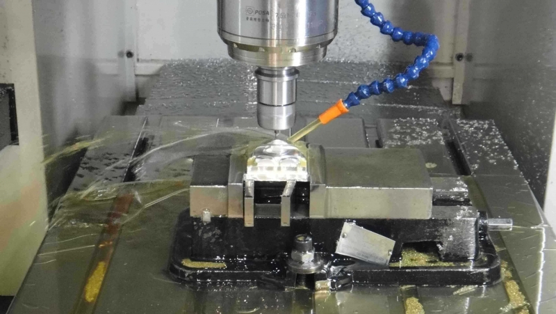

在机械加工行业,切削液对于切削工具和加工件的冷却润滑效果起着至关重要的作用。常用的冷却润滑方式有切削液浇注、切削油和微量润滑。目前采用较多的润滑冷却方式为切削液浇注,这种方式能够降低切削区域的温度,适合应用在中、低速切削加工中。
但随着切削速度的增加和环保要求的提高,使用切削液润滑方式的问题也越加突出:切削速度不易提升、生产环境和工厂周边生态环境的恶化以及切削液的后期处理等问题都将导致生产成本的增加。在倡导绿色制造的时代,这种切削液冷却润滑方式将逐步被环保型微量润滑取代。
针对切削液润滑冷却方式的不足,多普赛将喷雾微量润滑技术应用于金属加工,它能够替代传统切削液浇注式冷却润滑,提高加工效率,有效避免生产环境的恶化、降低生产成本,助力绿色制造。切削液在金属切削中主要起两个作用,一是润滑作用;二是冷却作用。
喷雾冷却微量润滑技术是应用空气动力学原理使微量润滑剂与压缩空气混合形成悬浮油微粒气雾的技术,再通过输送管道和喷嘴将悬浮油微粒气雾喷射到切削区域,使工件和切削工具得到充分冷却和润滑。悬浮油微粒气雾喷射到切削区时,有较高的速度,由于渗透力强,一方面可以抑制温升,同时可带走部分切削热;润滑油微粒可持续均匀的覆盖在切削工具表面,起到良好润滑作用。

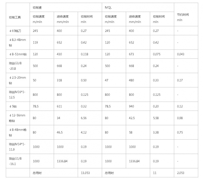

加工案例:工件材料:   9SMnPB28 机床:       加工中心 转速:       0 – 25.000  润滑系统:
以前   5%冷却液             后来   猛可敌II微量润滑系统 润滑剂:    科特系列微量润滑专用油 工件尺寸:   50x80x62
加工中心微量润滑应用分析 图150253
