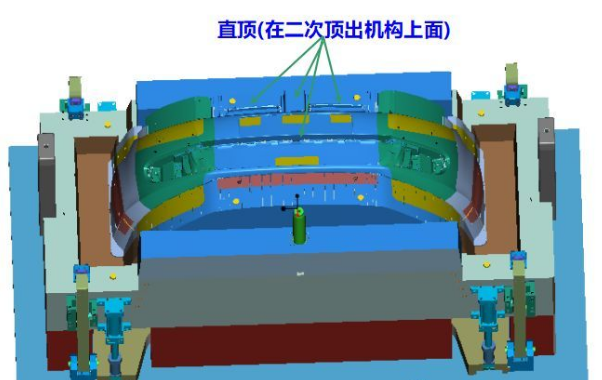

哪些模具问题可以在制造时避免? 图150193
