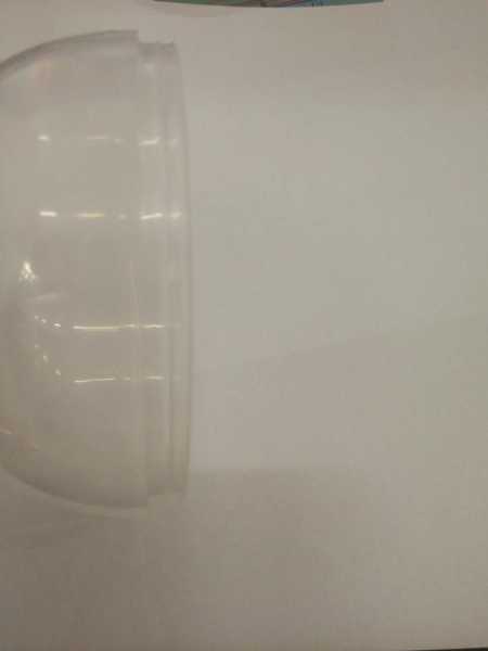

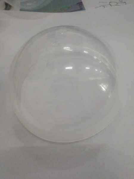

扭蛋模具有什么结构好一点的,产品有倒扣的,

如果是软胶 可以考虑推板顶出 强胶倒扣
