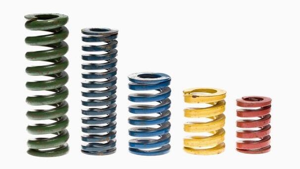

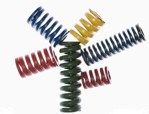

弹簧包含矩形弹簧、线簧等,弹簧的意图就是脱料、压料,绷簧力度的大小,关系着模具生产是否顺畅、打出来的产品是否合格等。弹簧的弹力小了,非常容易导致产品因压不住料而变形、模具不脱料、产品不易从模具内取出、带料,刀口、冲头简单磨损等各种问题。
矩形弹簧一般按其颜色划分可分为:棕色、绿色、红色、蓝色、黄色,其弹力也随之减弱,根据颜色不同,弹力就不同,而且压缩量也不同。
优胜五金冲压设计培训:各弹簧的选取原则与压缩量的计算 图150128
在这里有一个土办法能计算弹簧的压缩量:事先我们测量一下弹簧的总高度,再把弹簧放台虎钳中,锁死,然后用卡尺丈量一下弹簧夹死之后剩余的长度,再用弹簧的总长度减去这个数,再除以总长度即可,此办法任何弹簧通用,打个简单的比方,如棕色弹簧长度为60mm,被虎钳夹到后应该还剩余45.6左右,然后我们再用60减去45.6等于 14.4,再用14.4除以60,成果等于0.24,而这就是它的压缩量。
