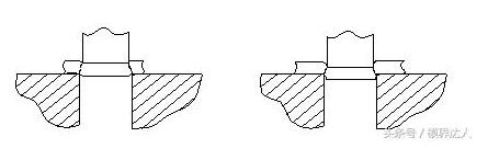

板料在凸模压力的作用下,刃口处的材料首先产生弹性压缩﹑拉伸等变形,凸模略有挤入材料的内部,板料的下面也略微挤入凹模洞口内,凸模下面的材料略有弯曲. 凹模上面的材料开始上翘,如果凸凹模之间的刃口间隙越大,变曲和上翘越严重,但这时,材料内应力没有达到极限状态.当去掉外力后,材料仍可恢复原状.这一阶段称为弹性变形阶段(如图2.1-1)

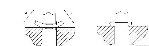

随著凸模的下降,对板料的压力不断增加,材料内部的应力也随之加大.当内应力达到材料的屈服极限时,便开始进入塑性变形阶段,当凸凹模进一步冲进材料内部.由于凸凹模刃口之间的间隙存在,让材料内部的拉应力和弯曲变大,压应力成分减小,材料进一步折弯和拉伸,使变形区的材料硬化加剧.当冲裁力不断增大直到刃口附近的材料开始产生微裂纹时,冲裁力也达到最大值.微裂纹(龟裂)的出现说明有材料开始出现破损,塑性变形阶段也告结束.

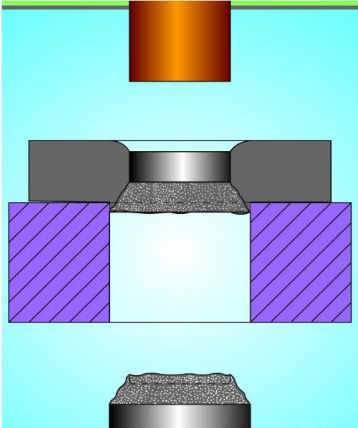

3、分离阶段.
凸模继续下降,使板料产生上下裂纹不断扩大.且往材料内侧延伸,如图2.1-3.当板料上下裂纹相重合时,说明材料纤维被全部撕裂拉断,零件断面开始分离.当凸模再往下降时,将板料的冲落部分推出凹模洞口,同时将初始形成的毛刺进一步拉长,如图2.1-4.至此,凸模回升完成整个冲裁过程.
