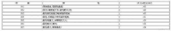

1 碳钢 (SK系)
碳钢工具用钢, 有SK1 ~SK7共七类, 以经济性与可加工性好, 多用于不太需要耐久性的模具, 其中, SK3常用作模具用钢,
其次是SK5。以下是SK系钢的特性表:
优胜五金冲压设计培训:钢板模具材料种类及特性对比总结 图150115

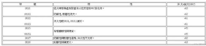

2 切削用合金工具钢 (SKS系)
SKS系(特钢), 有更高的硬度及耐磨性, 淬火性又较SK系提高很多, 特别有韧性需求时, 加入Ni, 并减少碳含量, 使用模具的钢种以SKS2最多, 总的来讲, SKS系钢较SK系有更好的耐磨性, 更高的硬度, 特性如下表:
优胜五金冲压设计培训:钢板模具材料种类及特性对比总结 图150116
