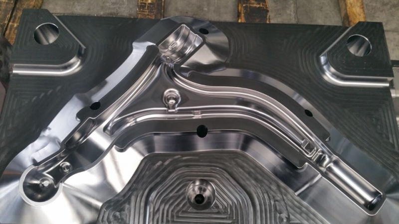

影响数控刀具选择的因素:
影响数控刀具选择的因素 图150112
在选择刀具的类型和规格时,主要考虑以下因素的影响:
1)生产性质
在这里生产性质指的是零件的批量大小,主要从加工成本上考虑对刀具选择的影响。例如在大量生产时采用特殊刀具,可能是合算的,而在单件或小批量生产时,选择标准刀具更适合一些。
2)机床类型
完成该工序所用的数控机床对选择的刀具类型(钻、车刀或铣刀)的影响。在能够保证工件系统和刀具系统刚性好的条件下,允许采用高生产率的刀具,例如高速切削车刀和大进给量车刀。

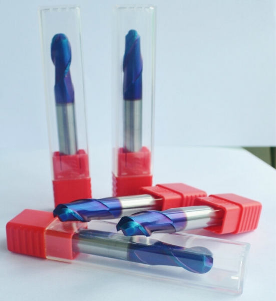

影响数控刀具选择的因素 图150113
3)数控加工方案
不同的数控加工方案可以采用不同类型的刀具。例如孔的加工可以用钻及扩孔钻,也可用钻和镗刀来进行加工。
4)工件的尺寸及外形
工件的尺寸及外形也影响刀具类型和规格的选择,例如特型表面要采用特殊的刀具来加工。
5)加工表面粗糙度
加工表面粗糙度影响刀具的结构形状和切削用量,例如毛坯粗铣加工时,可采用粗齿铣刀,精铣时最好用细齿铣刀。
6)加工精度
加工精度影响精加工刀具的类型和结构形状,例如孔的最后加工依据孔的精度可用钻、扩孔钻、铰刀或镗刀来加工。

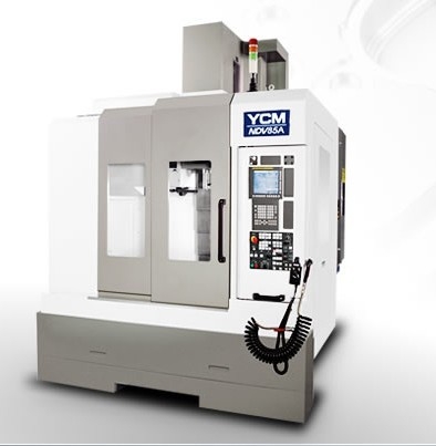

影响数控刀具选择的因素 图150114
7)工件材料
工件材料将决定刀具材料和切削部分几何参数的选择,刀具材料与工件的加工精度、材料硬度等有关。
