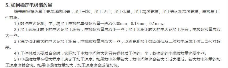

3. 电极缩放量的概念
       电火花加工过程中工件与电极之间存在放电间隙。为了得到符合要求的加工尺寸,电极尺寸要比欲加工型腔的尺寸小,即对电极缩放一定的尺寸,缩小的尺寸称为电极缩放量。如下图所示,电极双边缩放量=b–a,电极单侧缩放量=(b–a)/2,大多场合使用的电极缩放量指的是双边值。

       上图中Φ7.00、Φ4.00 尺寸单侧缩 0.10㎜,主视图 R5.00、R0.50 单侧缩 0.02㎜,0.42 为相关尺寸,故在电极上此尺寸保证不变。2.00 尺寸方向为开向,故电极向上延长到 3.0。如果此电极采用整体内缩,对应工件上 4.00之电极尺寸仍然近似等于 4.00,而 R0.50 尺寸则为 R0.40。在采用此电极粗加工的时候,不能进行平动加工,深度及侧面都会留下较多余量,势必造成精修时加工时间成倍的增加,并且尺寸不能很好的保证。
        例2)如下所示:左边为工件,右边为电极
特殊工位电极2
       从上图可以看出,工件的放电工位包括有开向工位和封闭工位,所以电极在缩间隙时,电极的轮廓形状与底面要分开缩放间隙。开向部分的相关尺寸相等,等于工位尺寸,电极最外侧须延伸一尺寸,以保证加工的结果达到预定的目的;底面封闭尺寸对应缩放相应的间隙,同样开向部分要进行相应的延伸;加工的深度方向断差尺寸等于工位的尺寸。(可以通过比较上图中对应的工位尺寸和电极尺寸来理解。)
例3)如下图所示:左边为工件。
特殊工位电极3
       此工件放电工位看起来简单,但是因为实际放电因素等各方面的影响,如果电极按理论 30.0°设计,想要保证图中 0.50 的尺寸,那么实际加工出来的角度通常都会比 30.0°要大。主要是因为放电加工中棱角部分消耗最大,而电极在成型好后尖角已经部分融掉,所以在加工时要保证 0.50 尺寸时,30.0°就会偏大。故根据经验值电极的角度应单侧比工位单侧小 2 .0°左右。
