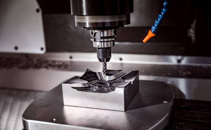

数控刀具的性能要求分析 图150108
在选择数控机床加工刀具时,还应考虑以下几方面的问题:
1)数控刀具的类型、规格和精度等级应能够满足加工要求,刀具材料应与工件材料相适应。
2)切削性能好。为适应刀具在粗加工或对难加工材料的工件加工时能采用大的背吃刀量和高进给量,刀具应具有能够承受高速切削和强力切削的性能。同时,同一批刀具在切削性能和刀具寿命方面一定要稳定,以便实现按刀具使用寿命换刀或由数控系统对刀具寿命进行管理。

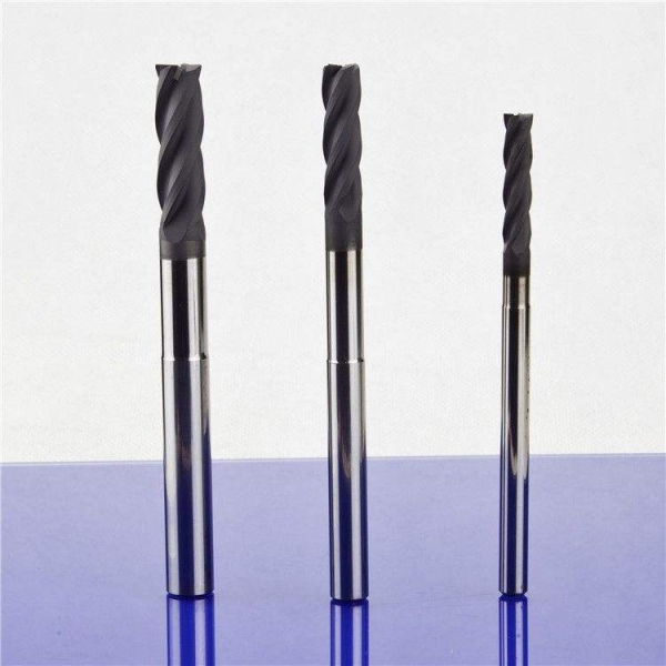

数控刀具的性能要求分析 图150110
4)可靠性高。要保证数控加工中不会发生刀具意外损伤及潜在缺陷而影响到加工的顺利进行,要求刀具及与之组合的附件必须具有很好的可靠性及较强的适应性。
5)耐用度高。数控加工的刀具,不论在粗加工或精加工中,都应具有比普通机床加工所用刀具更高的耐用度,以尽量减少更换或修磨刀具及对刀的次数,从而提高数控机床的加工效率和保证加工质量。
